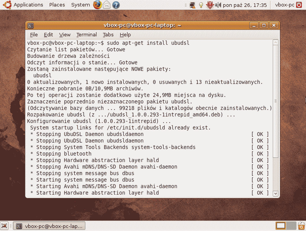

Po instalacji systemu Ubuntu w wersji 8.04, zaktualizowałem plik sources, rzuciłem mu apt-get update i apt-get upgrade. Dodałem repozytorium Adriana Łubika i wpisałem:
sudo apt-get install ubudsl
Następnie odpaliłem program komendą

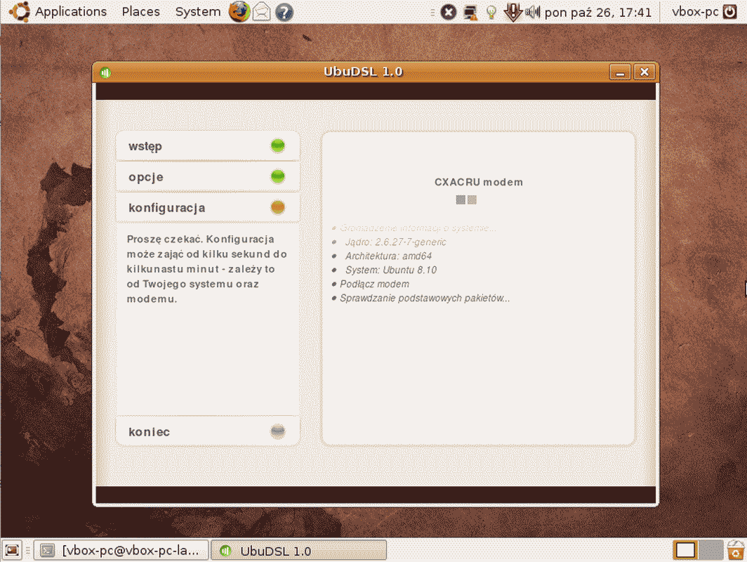

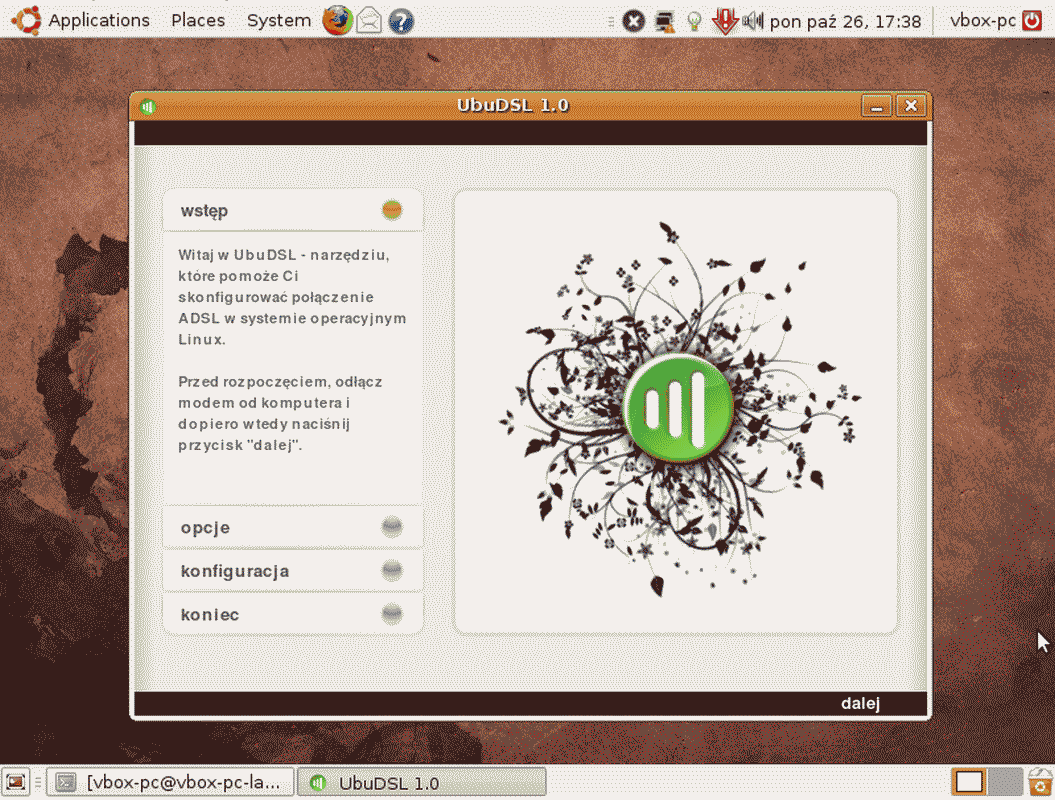

sudo ubudsl i przywitało mnie takie ładne oraz schludne okienko z konfiguracją. Program od razu wykrył mój język, więc mogłem dumnie wcisnąć mały przycisk "dalej".
Pierwsze co się pojawia to okno gdzie muszę wybrać kraj, operatora oraz wpisać dane logowania. Pod pozycją "Dostosuj ustawienia" można ręcznie wybrać takie parametry jak użycie protokołu PPP czy VPI i VCI. Na screenie widać, że opcja z ustawieniem DNSów jest odznaczona. Ja ją później zaznaczyłem, gdyż okazało się, że program nie chce mi pobrać DNS. Później się okazało, że przez konsolę mogę tę opcję wywołać bez ponownej konfiguracji. Kiedy wszystko wpisałem mogłem przejść dalej.
Jak można zauważyć, po lewej znajduje się panel z etapami. Te wykonane mają koło siebie zieloną ikonkę, te w trakcie robienia mają żółtą ikonkę, a te niewykonane - szarą. Dodatkowo każdy etap jest opisany w przystępny sposób. Teraz ogólnie program wykrywa modem, więc wyświetla komunikat "podłącz modem". Podłączyłem ZTE ZXDSL 852 V1, więc czemu nazwa to CXACRU? Odpowiedź jest prosta, UbuDSL wykrywa, że zainstalowany modem jest wyposażony w chipset Connexant Access Runner. Nazwa CXACRU to nazwa firmware-u i jest to skrót od
Conne
Xant
ACcess

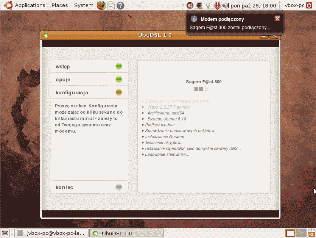

RUnner. Sprzęty wyposażone w ten konkretny chipset nie są nazwane w oprogramowaniu, więc UbuDSL nie wie czy my podłączyliśmy ZXDSL czy coś innego na Access Runnerze, więc woli wyświetlić nazwę firmware-u. Jeśli ktoś jest spostrzegawczy to może mi powiedzieć, że przecież na Windowsie pisało, że jest to ZXDSL. Tak to prawda. Ale można to prosto zmienić edytując odpowiedni plik konfiguracyjny przed instalacją sterowników. ;) Wracając - UbuDSL właśnie instaluje potrzebne pakiety jak PPP, kopiuje firmware do odpowiedniego folderu, wygrywa zestaw skryptów, następnie kopiuje oprogramowanie modemu do jego pamięci i próbuje nawiązać sesję PPP - moim przypadku musiałem to zrobić ręcznie bo automatyczna nie zadziałała. Do tego procesu dodatkowo dodaję zdjęcie z konfiguracji SAGEM F@st 800, gdzie widać nazwę (tego modemu nie użyłem bo się lubi gryźć z VirtualBox).

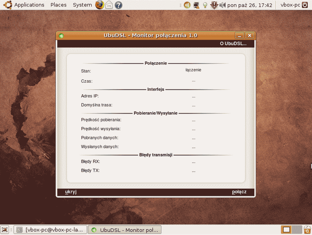

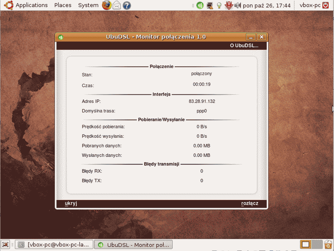

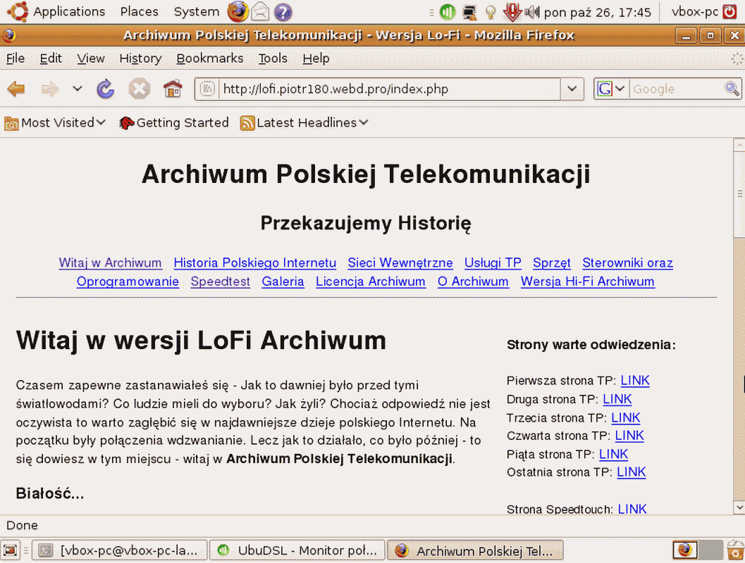

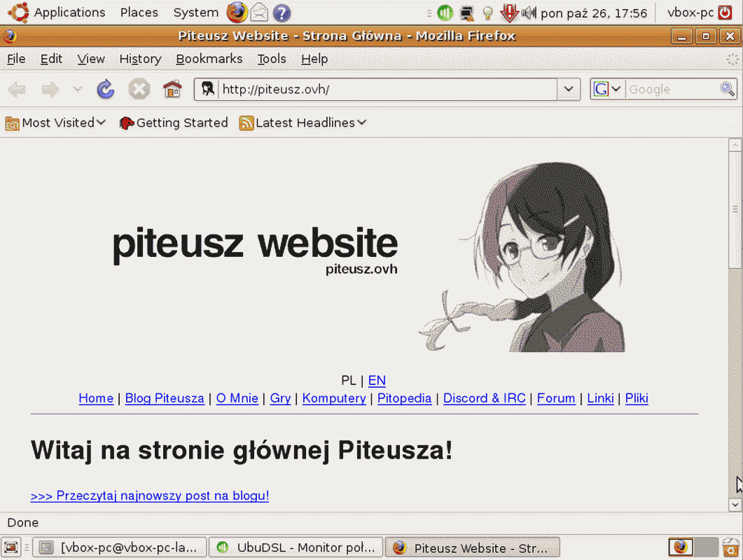

Ponieważ automatyczne połączenie nie działa na mojej maszynie, to uruchomiłem dedykowany program o nazwie "Aplet UbuDSL", dzięki któremu mogę sprawdzić parametry transmisji itd. Tam też użyłem przycisku "połącz", aby ręcznie ustanowić sesję PPP. Następnie też odpaliłem parę stron internetowych, które dało się uruchomić na tym systemie, a potem wyłączyłem system i zabrałem się za pisanie tego tekstu.
