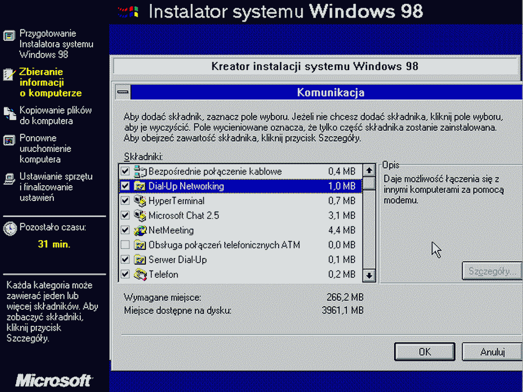

Najważniejsze jest to, abyśmy mieli zainstalowane komponenty Dial-Up Networking - bez tego nie pójdzie (RASPPPOE oszukuje system, że nasza karta Ethernet to modem ISDN). Można to zrobić podczas instalacji systemu, a także po - w odpowiednim do tego miejscu.

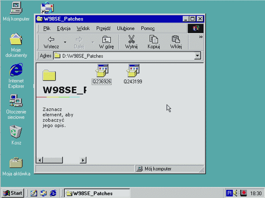

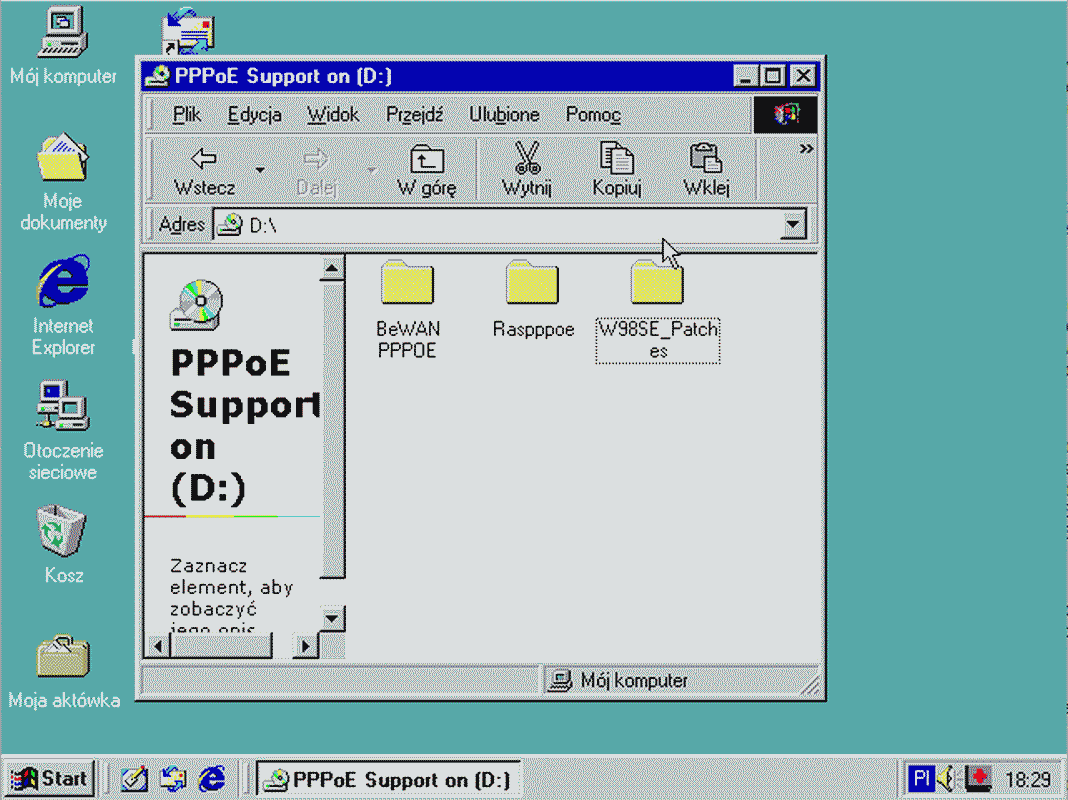

Kolejnym krokiem będzie instalacja Patchy (Pomiń w przypadku systemu innego niż Windows 98SE). Wszystkie łatki i sterowniki wrzuciłem na plik ISO, który będzie zmieszczony poniżej. Patche znajdują się w folderze W98SE_Patches i należy je zainstalować po kolei, a następnie warto zrestartować system.

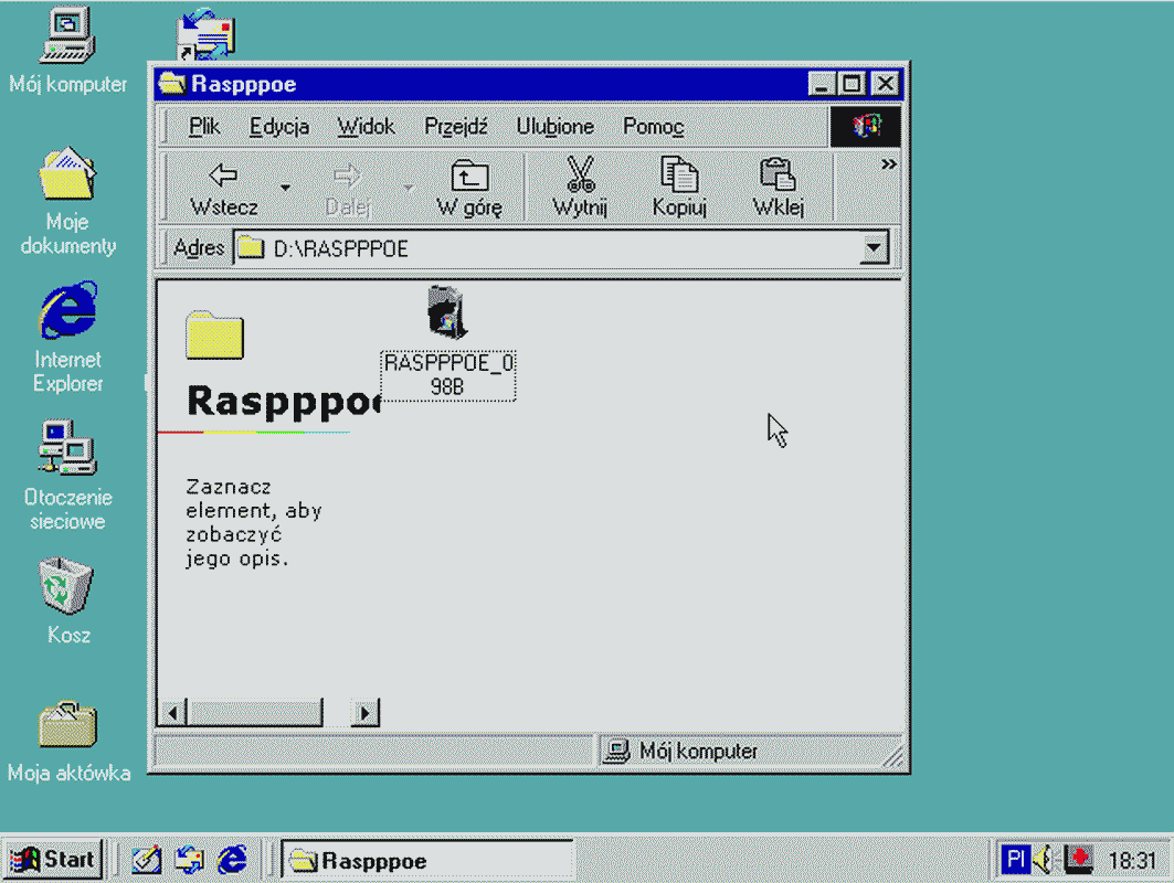

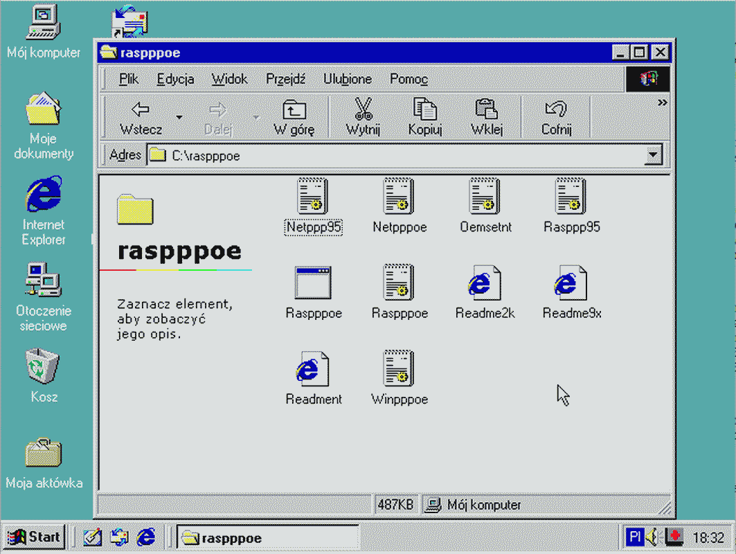

Następnie możemy już przejść do instalacji sterownika. Znajduje się on w folderze Raspppoe w postaci samowypakowującego archiwum WinRARa. Po uruchomieniu sterowniki domyślnie rozpakowywane są do folderu C:\raspppoe. Tam też należy się udać, aby sprawdzić czy wszystko dobrze się wypakowało.

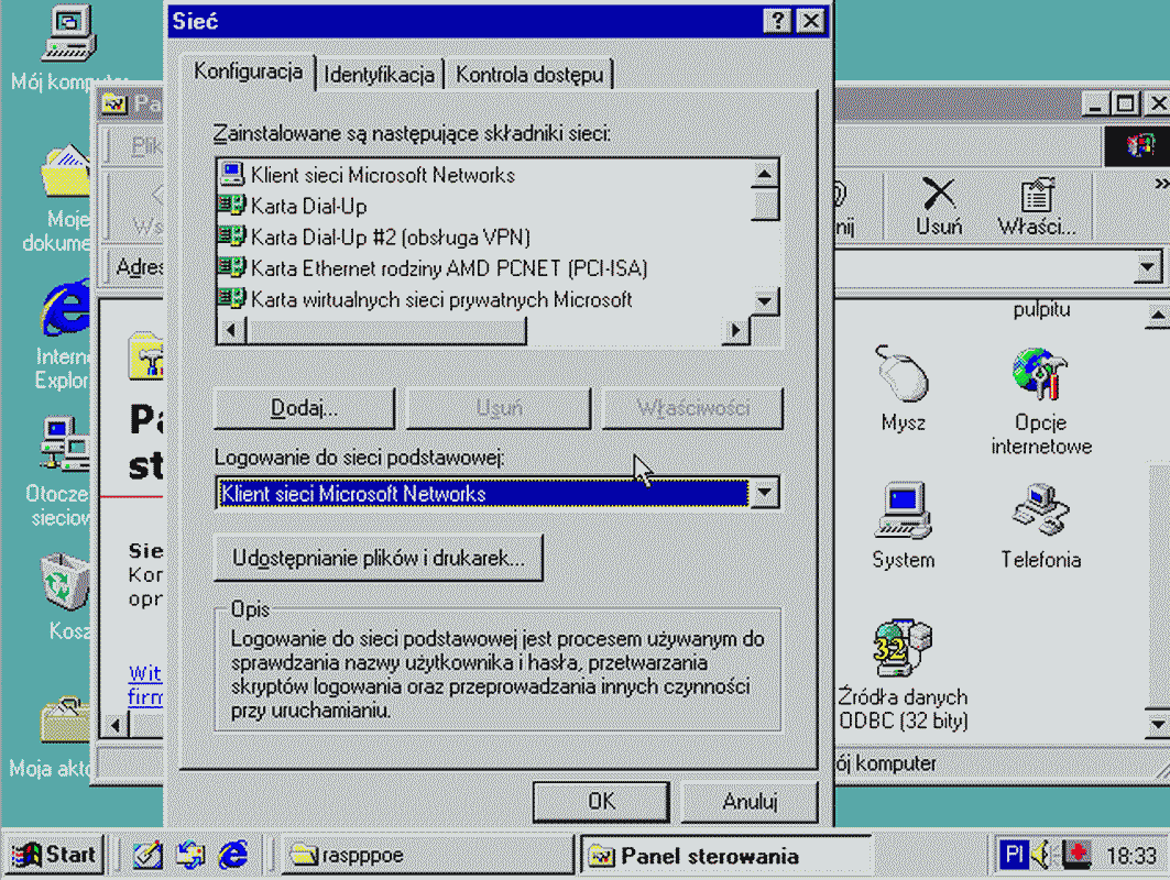

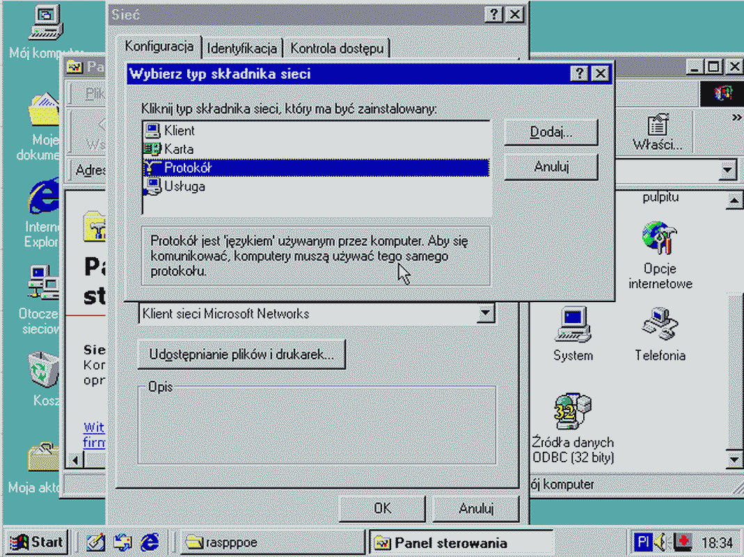

Teraz musimy zainstalować te sterowniki. Robimy to jednak inaczej niż przy zwykłej instalacji driverów. Nie znajdziemy przecież protokołu PPPoE w menedżerze urządzeń. Musimy udać się do Panelu Sterowania, następnie wybrać aplet Sieć (ogólnie to musimy dostać się do tego okienka gdzie ustawiamy na sztywno adresy IP). Tam wybieramy przycisk
Dodaj.
Pojawi się okienko z zapytaniem co chcemy zainstalować. W naszym przypadku będzie to Protokół. Wybieramy tę opcję i klikamy
Dodaj.

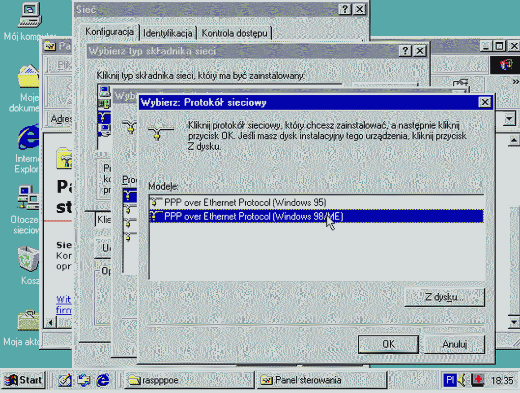

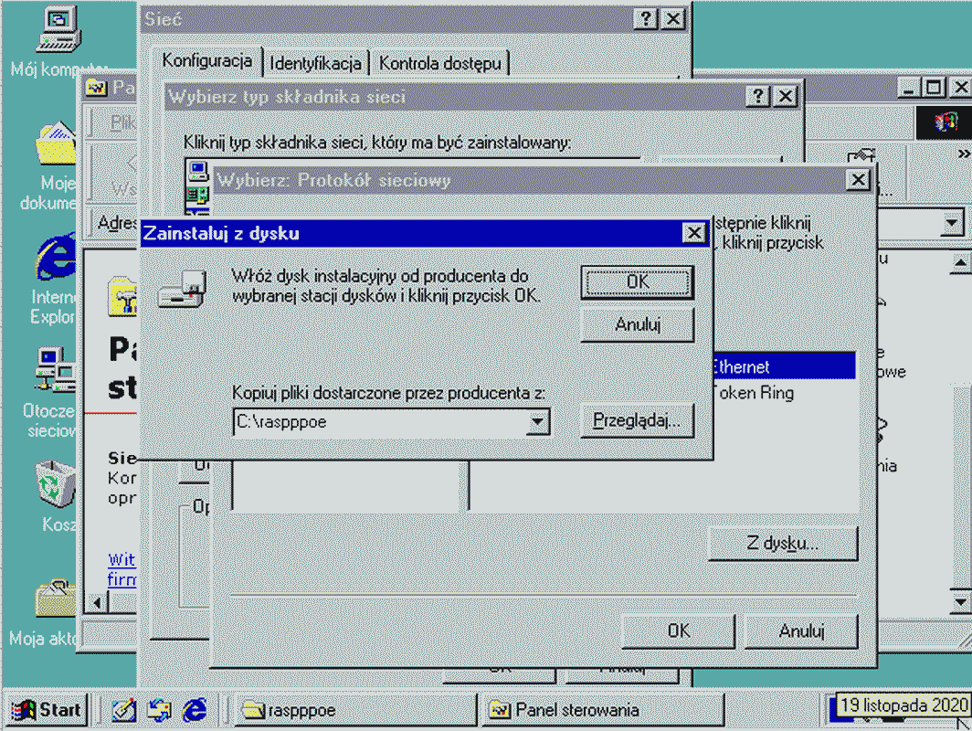

Dalej pojawia się okienko gdzie można wybrać protokół z listy. PPPoE tam nie ma więc klikamy przycisk
Z Dysku, a następnie wskazujemy folder
raspppoe na dysku C. Zatwierdzamy przyciskiem OK.
Następnie wyświetla się okno gdzie mamy do wyboru możliwe do instalacji protokoły. W naszym przypadku interesuje nas ten dla Windowsa 98. Zatwierdzamy przyciskiem OK. Powinna rozpocząć się instalacja. Po skończonym procesie instalacyjnym, możemy zamknąć wszystkie okna. System jeszcze coś podociąga, ponarzeka na brak płyty instalacyjnej systemu w stacji płyt, ale ostatecznie przemieli.

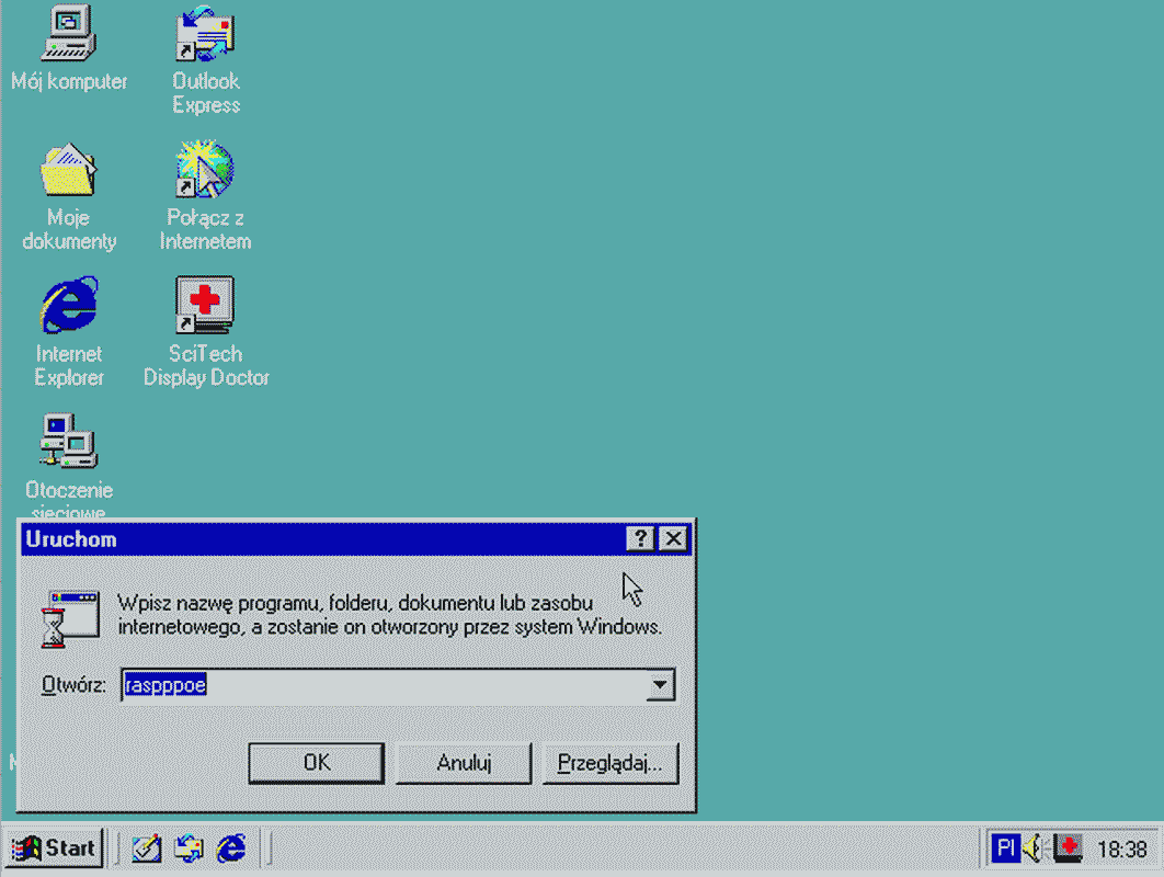

Teraz pozostaje nam utworzyć odpowiednie połączenie Dial-Up. Przypominamy bowiem sobie, że RASPPPOE oszukuje system instalując naszą kartę jako modem ISDN. Na szczęście implementacja pana Roberta Schlabbacha zawiera prosty programik, który pozwoli nam na wygenerowanie takiego połączenie. Ba nawet umieści skrót do niego na pulpicie. Aby go wywołać należy z menu start wybrać pozycję Uruchom i wpisać
raspppoe. Zatwierdzamy Enterem.

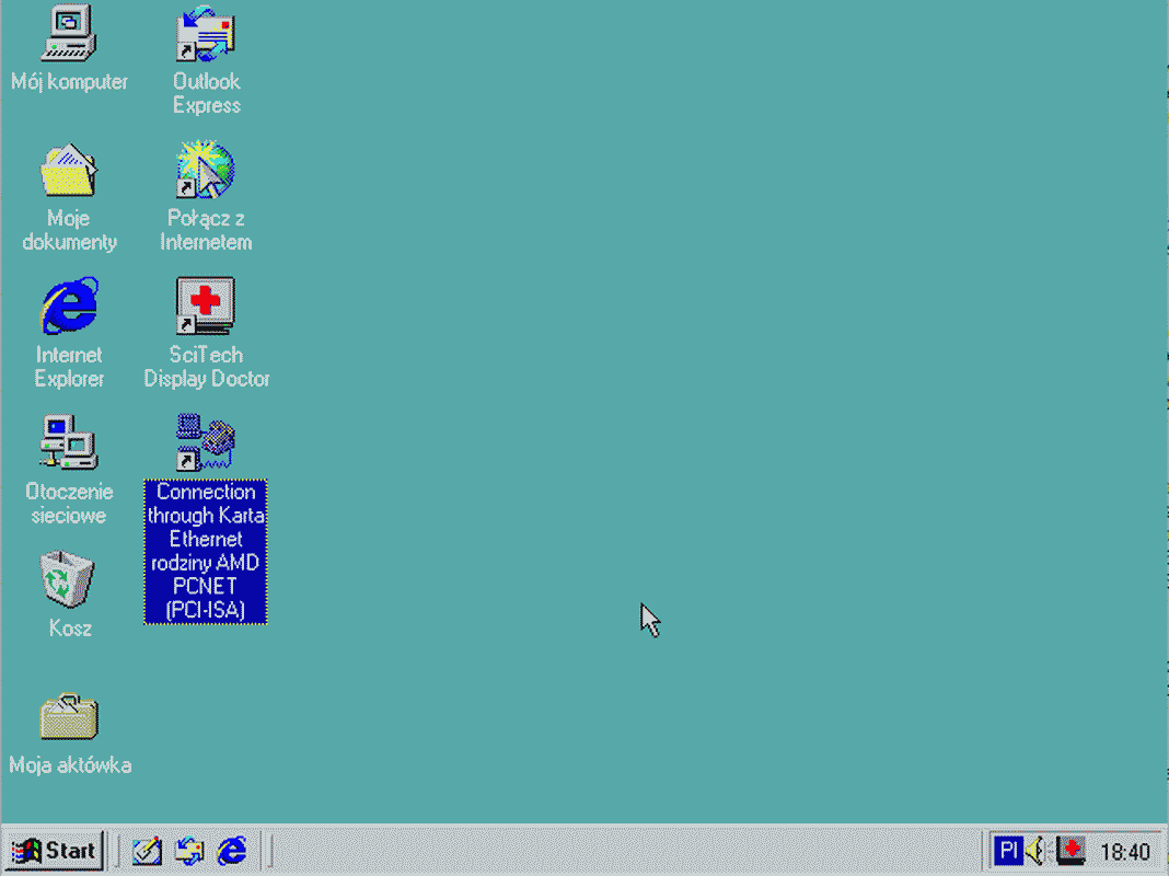

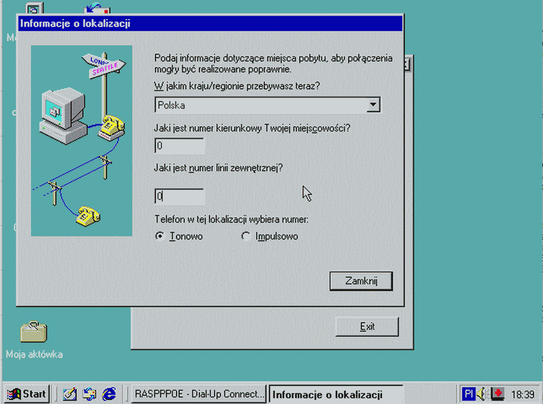

Create a Dial-Up Connection for selected Adapter. Klikamy. Wita nas okienko proszące o numer kierunkowy i numer linii zewnętrznej. Oczywiście ma to związek z tym, że RASPPPOE wykorzystuje moduł połączeń wdzwanianych. Możemy wpisać tam cokolwiek. Jeżeli wcześniej korzystaliśmy z łącza wdzwanianego to takie okienko się nie pojawi.

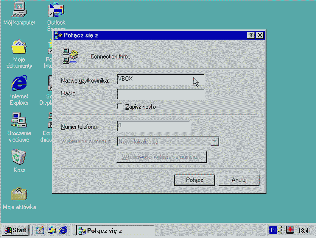

Utworzył nam się na pulpicie skrót do połączenia PPPoE. W taki sposób zainstalowaliśmy i skonfigurowaliśmy połączenie PPPoE na systemie Windows 98SE. Teraz pozostaje kliknąć na ten shortcut. Wyświetla się znane nam okienko. Jednak tym razem zamiast ppp w obu polach, wpisujemy login i hasło do naszej usługi. Klikamy Połącz. Rozpocznie się sesja PPPoE i będziemy w stanie surfować po Internecie. Gdy skończymy możemy się rozłączyć.

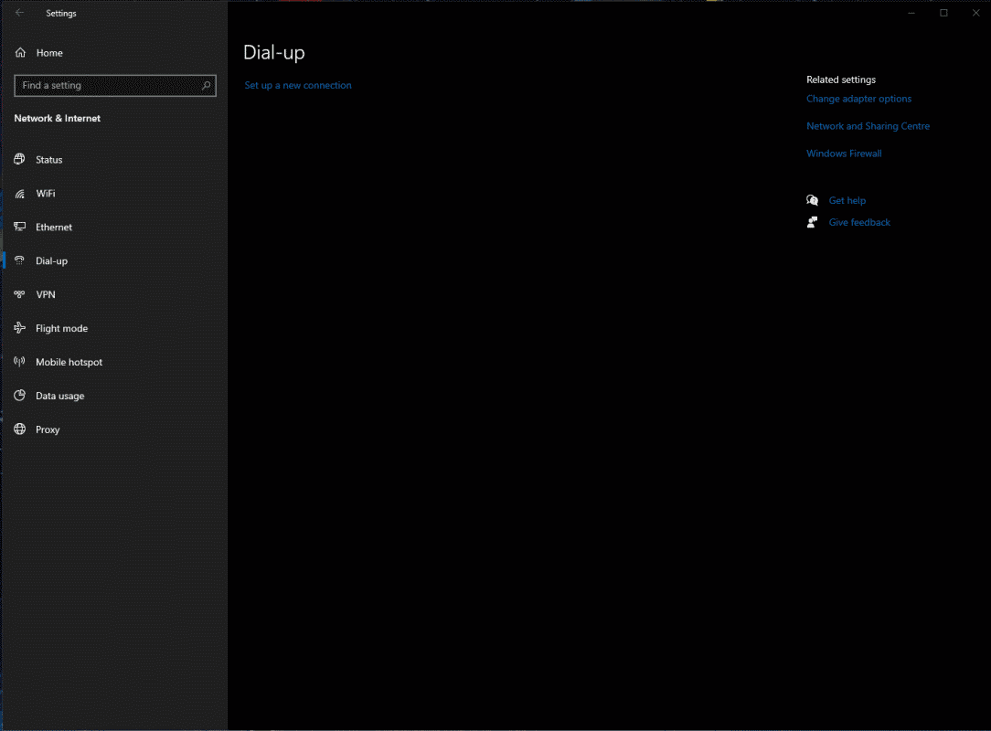

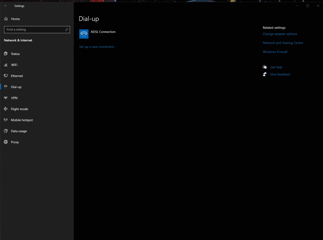

A więc dobrze. Odwiedzamy Ustawienia, następnie Sieć i Internet, a potem Dial-Up. Mój system jest po angielsku jednak możecie powtarzać za mną ruchy. Wybieramy przycisk, który u mnie przedstawia się jako Set up a new connection.

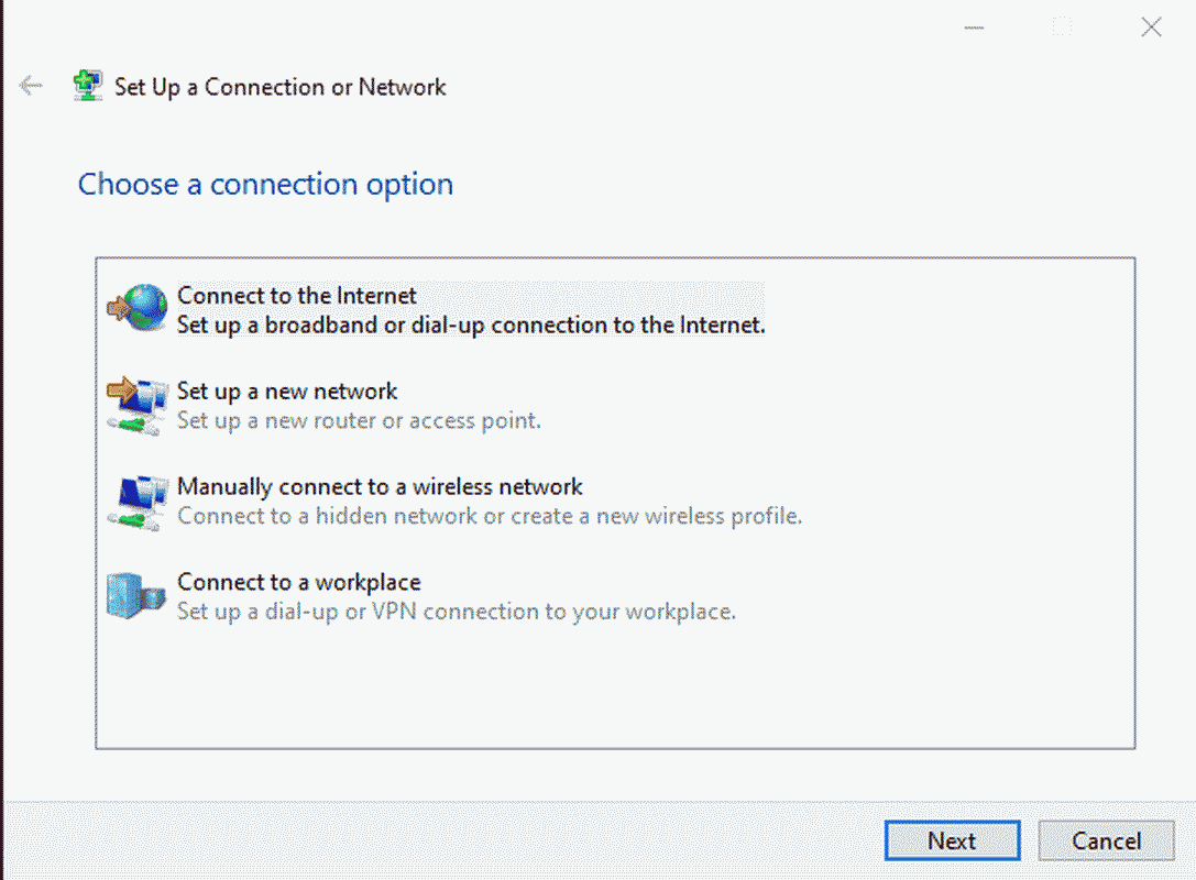

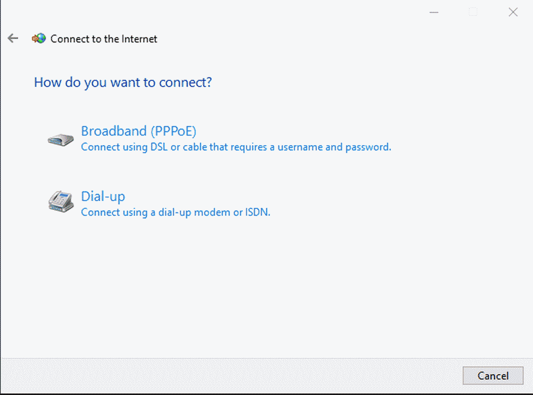

Pojawi się okienko z zapytaniem jaki rodzaj połączenia chcemy zastosować. Wybieramy połączenie do Internetu (pierwszą opcję). Jeżeli system na którymś etapie powie, że mamy połączenie z Internetem to wybieramy aby skonfigurować mimo to.

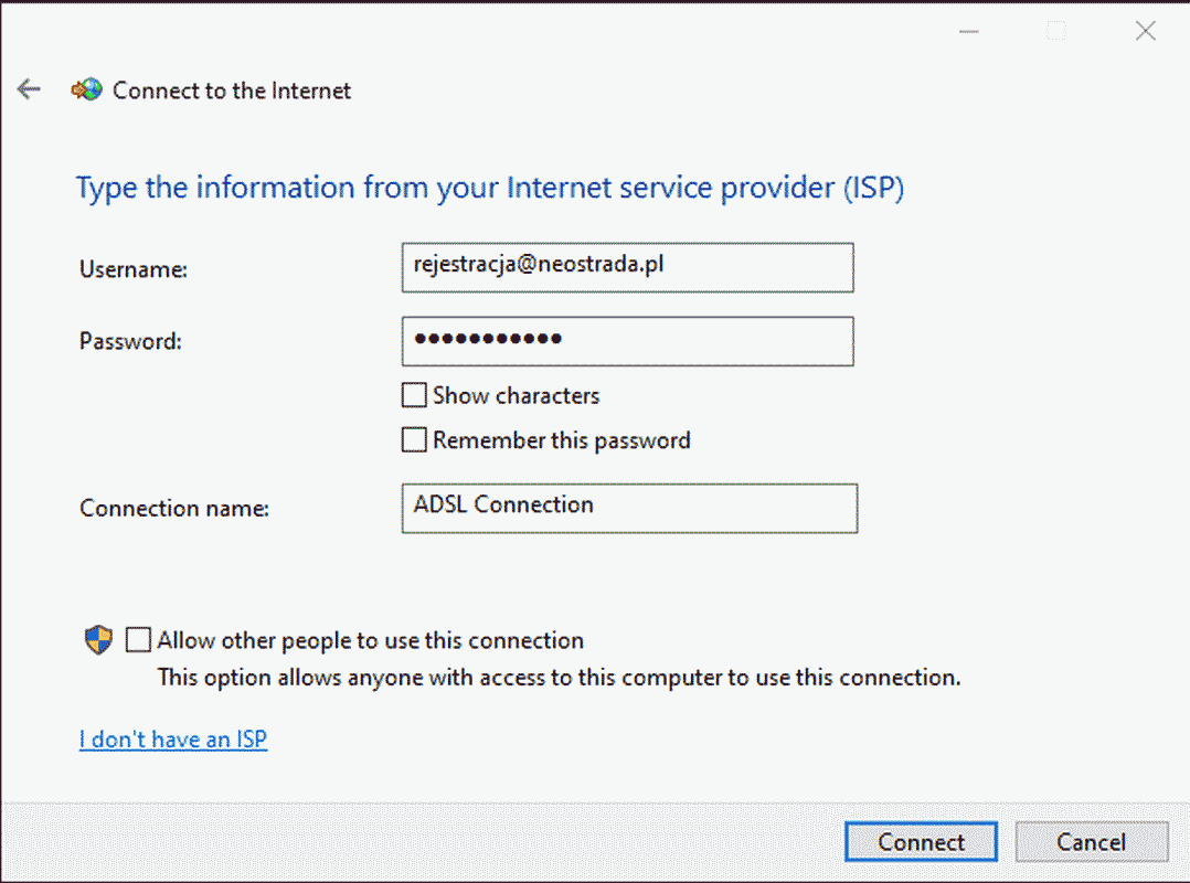

Następne okno prosi nas o podanie informacji dotyczących naszego łącza. Login i hasło, a także nazwa tego konkretnego połączenia. Uzupełniamy wszystko i dajemy Połącz ("Connect" u mnie).
Potem system spróbuje się połączyć z Internetem. W moim przypadku jest jakiś problem z routerem i nie chce tak się stać. Można wybrać opcję pominięcia. Nasze połączenie jest już utworzone i widoczne w Ustawieniach. Z tego miejsca możemy też się łączyć z nim w razie czego.
